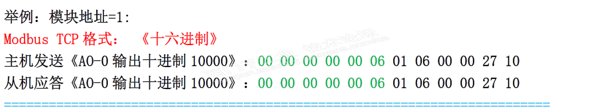

调试软件的发送数据没问题,就是标准modbus tcp协议,
  1. 确认一下模块参数是tcp协议还是UDP协议,smart 目前支持tcp协议。
  2. 确认模块是否支持两个客户端同时连接,不支持要先停止调试软件的连接。
  3. 确认一下smart plc IP地址和模块是否在一个网段。
  4. 确认一下plc程序的库内存地址是否冲突。
q前面的零是可以更改的
000018-Tx:00 33 00 00 00 06 01 03 00 4C 00 0A
000019-Rx:00 33 00 00 00 17 01 03 14 00 00 00 00 00 00 00 00 00 00 00 00 00 00 00 00 00 00 00 00
