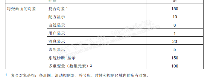

应该是有限制的
手册上没有专门说按钮,但是有说别的对象的限制
