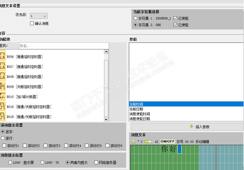

字符集请选择GBK ,那是中文的。你选的ISO8859-1 没有中文。
在文件----消息文本设置----消息文本----字符集设置选择GBK.注释说的比较清楚,ISO8859-1 没有支持汉语。GBK 支持汉语
