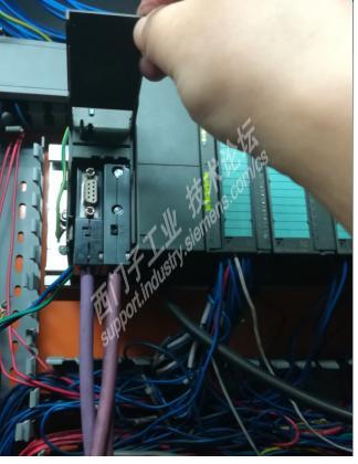

这套系统使用了8年左右时间了,首先怀疑就是DP头问题了,重新接线更换。

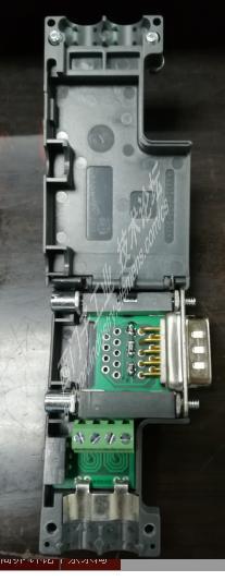

原装使用的是快速插接的DP头,这种插接的使用长时间后,热胀冷缩等等原因吧,后期使用不是很可靠,目前我都是使用螺钉接线式的。
动手首先更换了CPU上DP头,后更换伦茨控制器上的DP头。
更换好DP头后效果立马体现出来,CPU不报错了。
