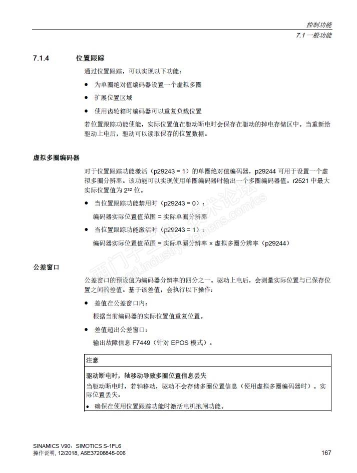

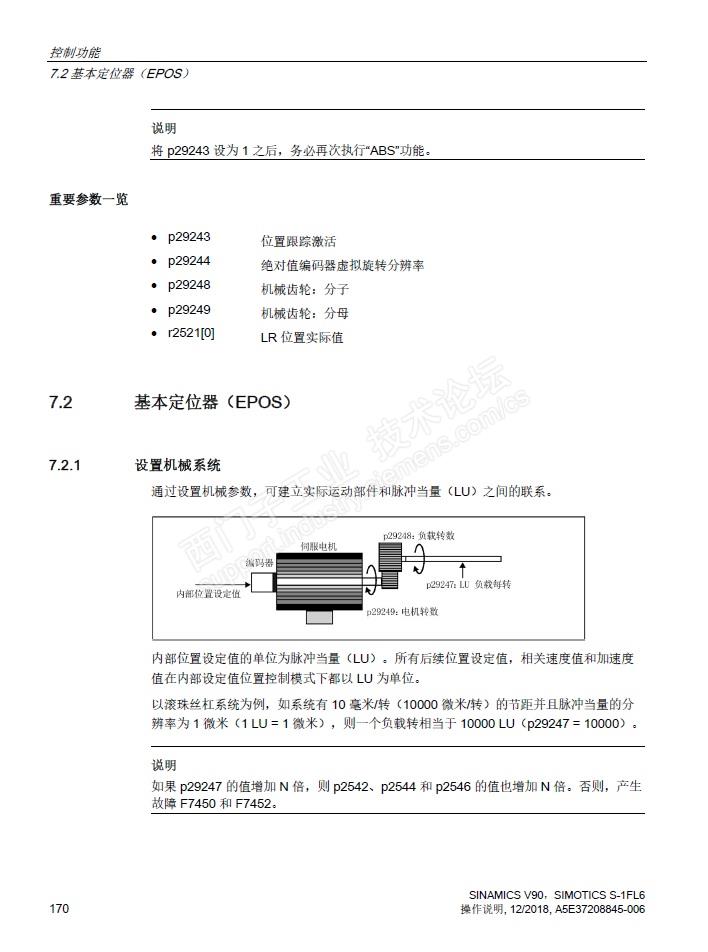

模数轴可以无限制转动。我想这个和编码器没有多大关系。
问过西门子客服,给了一个貌似解决的办法,但是经过测试,还是绕不开报警7442和7441。
经过我们这两天的自己测试,可以把P29243设置为1,把P29244设置为4096,其他设置不变的情况下正常校准和使用。
这里有个问题,P29243是激活位置跟踪,这个位置跟踪是什么功能?和编码器有啥关系吗?
按照说明书上面说的是单圈编码器虚拟成多圈编码器。

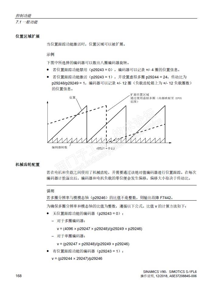

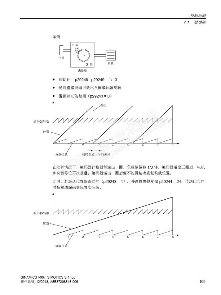

呵呵,这可是个小概率高难度的坑,多少年都见不到一回啊!请问楼主走分度,是有限行程往复运动,还是模数轴可以无限制转动,前者选多圈绝对值编码器没问题,如果是后者,为何不选用增量式编码器?建议换电机
我觉得楼主的而难题并没有解决,负载每45.5111转有一次编码器读数溢出,只是每次溢出偏移小了,只有1/90转,4度,楼主没有察觉而已
我认为P29344应设置为90*4096,如果可行的话,但最大值是4096
另外,手册上未有说多圈绝对值编码器,可设置为单圈绝对值编码器使用
