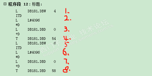

这段程序怎样理解,我的理解对吗
palou
    103
注册时间:2015-04-09
这段程序怎样理解,我的理解对吗
356
2019-06-08 09:04:34
我的理解是:
段1*段2+段3,结果保存在段4,
段5*段6+段7,结果保存在段8,
这样的理解方式对吗?
还有:段6,L#4096这个数,是十进制还是十六进制,要是区分的话该怎样写呢?
请求大家帮我解答一下,谢谢
