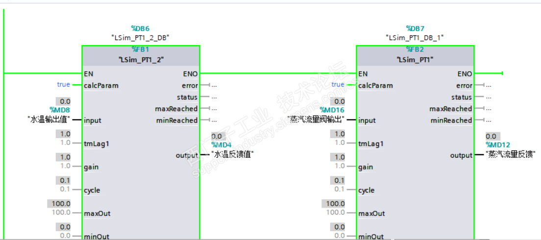

14.PID_Temp串级控制系统应用于蒸汽加热水控制: PID_Temp_1是主控制器,其设定值是水的温度,将水的温度反馈值与用户的设定温度 进行比较。其输出值构成从控制器 PID_Temp_2 的蒸汽流量设定值。 ;PID_Temp_2为从控制器,设定值是PID_Temp_1的输出值,其反馈值是蒸汽流量,通过控制蒸汽流量的大小来控制水温的高低; a.创建并组态2个PID_Temp; b.下载并安装工艺对象仿真库,其使用方法及下载链接如下:https://support.industry.siemens.com/cs/cn/zh/view/79047707; c.调用2次全局库中的 "LSim_PT1"指令块分别作为蒸汽与水被控对象的仿真; d.温度的量纲为0-100%;蒸汽流量的量纲为0-100%; e.将PID_Temp_1的输出OutputHeat连接到PID_Temp_2的Setpoint;将PID_Temp_1的Slave连接到PID_Temp_2的Master; f.先自整定调节PID_Temp_2,成功后再进行PID_Temp_1的自整定。
用这个仿真块,从控制器没法调呀,直接报错。
