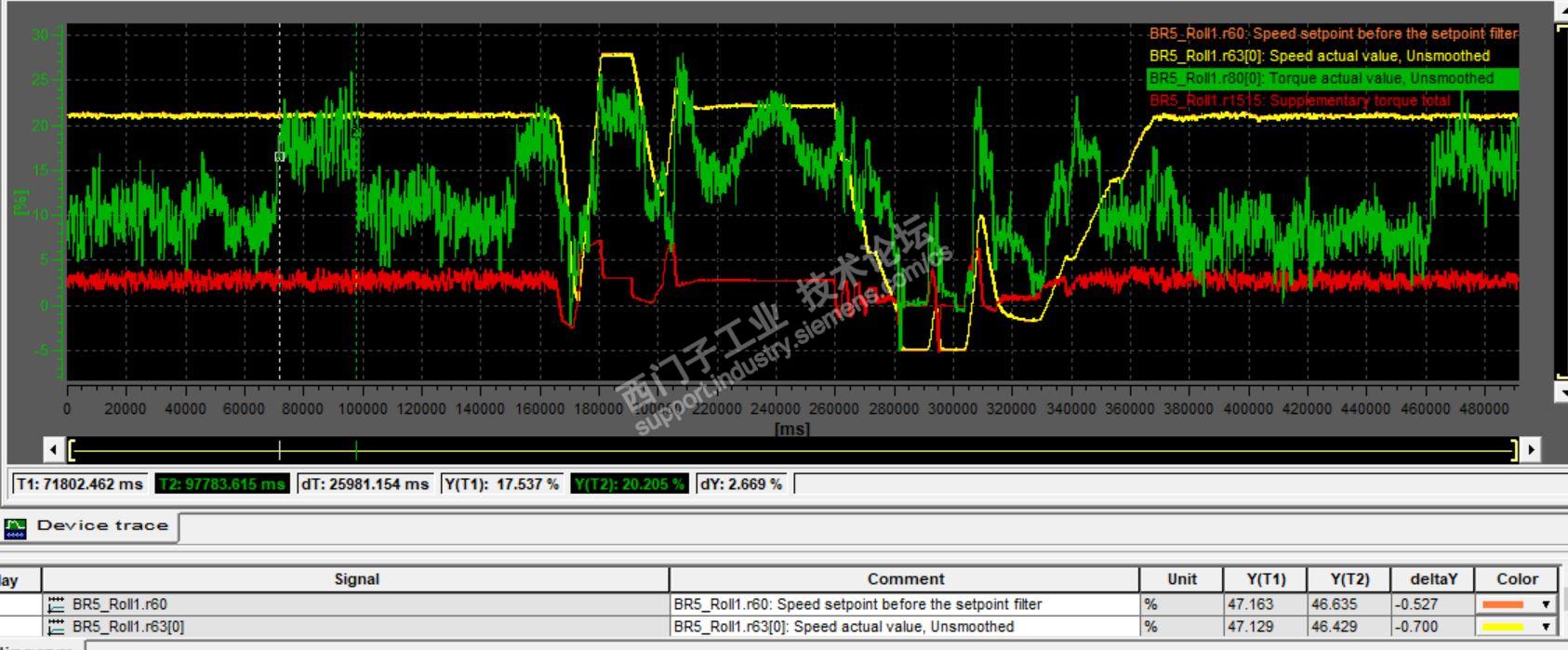

如图,负载为张力辊,电机为三相异步电机,采用矢量控制(速度控制)。在0ms-T1(71802ms)电机转矩约
为10%,T1_T2(97783ms)电机转矩约为18%,红色线为转矩补偿从0-T2大约为3%左右. 问题是在速度及转
矩补偿不变情况下,这8%的转矩差值,如何产生的? 如果理解为是张力辊转矩变化引起的,这种张力辊转矩
变化为什么不会引起速度的波动?
