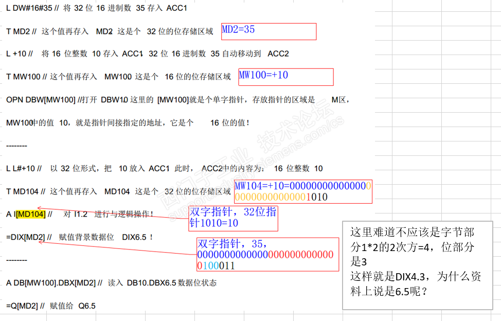

一个双字节指针的内容如何分析?

一个双字节指针的内容如何分析?

这里难道不应该是字节部分1*2的2次方=4,位部分是3
这样就是DIX4.3,为什么资料上说是6.5呢?
