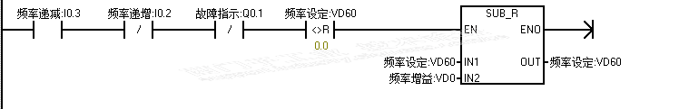

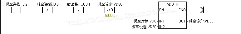

以解决,谢谢大家!VD0用MOVR传送0.5,基数以0.5递增或递减,使用不错!
