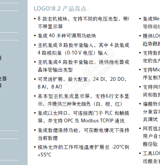

以下是引用高山孤影在2019-06-10 08:09:06的发言 >3楼
嘿嘿,这还真不是人家忽悠你,确实有晶体管输出的型号,只是很少人用而已,还有,底下是四路输出而不是八路。
这个我知道的,4个晶体管输出的我一直都在用啊,下面8个端子中用4个是M,要是全部是Q就好了,实在浪费啊。
