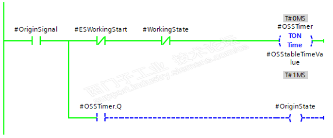

在PLC断电时, 首先使I1.0短接,重新给PLC上电,出现如下情况:I1.0为ON,指示灯亮,而M91.00应该为ON,而实际为OFF.为什么??
功能块内部的梯形图
I1.0--->OriginSignal--->OSSTimer--->OriginState--->M91.0
进入功能块,查看,发现OSSTimer定时器为OFF,此处应该为ON为什么?
“OSSTimer定时器”的定义
相同的问题
把时机改为10ms,比PLC周期长。情况一样
