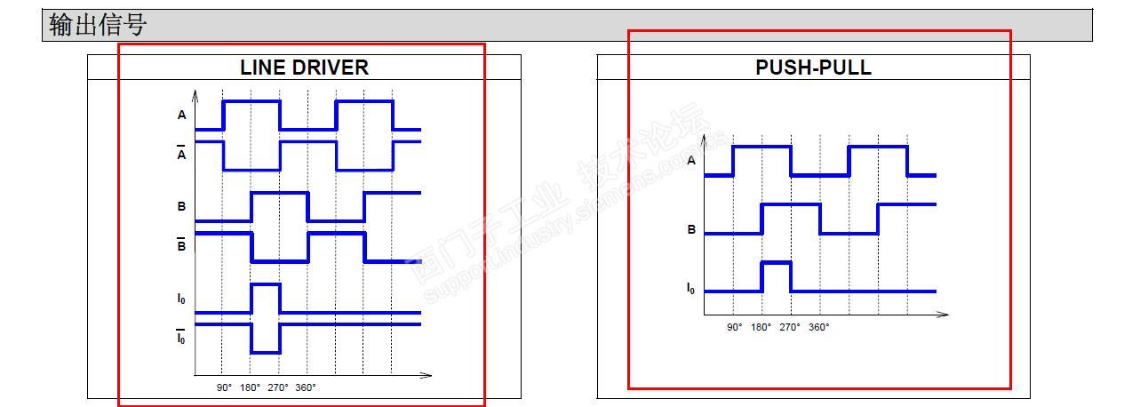

第一次用到磁栅尺,或者说第一次用到高速计数器的功能,有几个问题想问一下。
现在选取的磁栅尺输出信号有两种:推挽输出和线性驱动输出,如图所示:
我现在的理解是
如果采用线性驱动输出,是不是需要用到四个高速计数器输入点:A,A/,B,B/,这四个都要接到200Smart的高速技术输入上?  I,I/作清零信号。
不过好像200Smart不支持???
如果采用推挽输出,是不是只需要用到两个高速计数器输入点:A,B?
然后再问一下,这两种信号在编程方面有多少区别?精度方面有什么不一样?
大家一般选用哪种?
