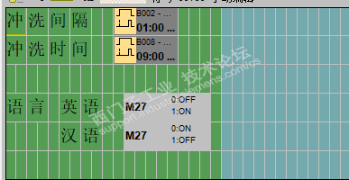

论坛给位老师,请问文本信息已经设置了两个文本集。 一个是英语,另一个是汉语。
如何实现在屏幕上切换。 我知道M27是字符自由切换的标志位。低电平时候触发一个字符集,高电平触发一个字符集。字符集优先顺序,系统里面可以设置。
问题是如何实现下图功能,有个语言切换按钮, 长按下ESC 键可以更改ON/OFF 状态。像是设置定时器
时间一样,长按ESC 之后可以更改参数。
