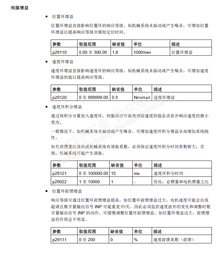

回复:位置环增益/速度环增益/速度环积分时间???降低了伺服响应和报警电机堵转关系?,最大限制扭矩设为额定扭矩16.7,
西门子V90讲师*
    59
注册时间:2010-05-08
发布于 2019-06-11 15:42:02
 赵工,您好:
以下是操作手册中对您所提问题的解答:
