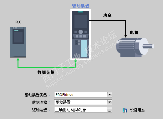

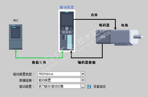

两个V90要以相同的速度运动(只向一个方向运动,增量型编码器),现在工艺对象中将一个轴配置为速度轴作为主轴,另一个配置为同步轴。
在配置中,速度轴没有出现编码器选项,同步轴是有的。
而且在同步轴的主值互联中不能选取速度轴
是不是V90速度轴不可以作为同步轴的主轴?如果只需要速度同步怎么处理?建一个虚轴做主轴吗?
