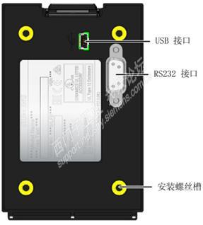

  1.      通过 USB 接口,将 IOP-2 连接到 PC 中。
<图2 IOP-2背部>
注意!在连接 IOP-2 时务必使用电脑内置 USB 端口,不要使用电脑外接的 USB 端口(比如笔记本电脑端口复制器上的 USB 端口,外接式 USB 集线器的 USB 端口以及台式电脑前面板 USB 接口)

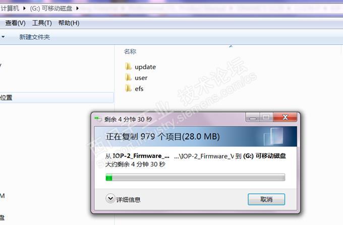

8. 将下载的文件从电脑上直接复制到 IOP-2 文件夹下(复制过程约 6 分钟)。
<图4 复制升级文件>
