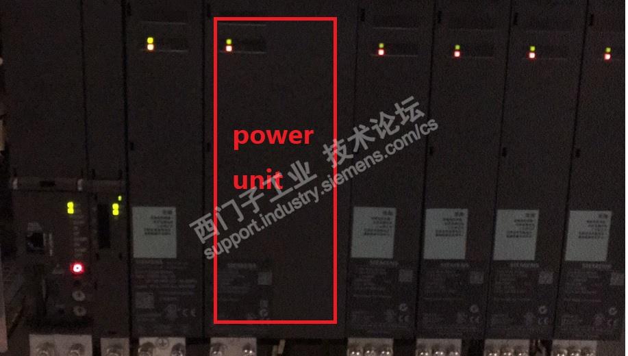

系统840DSL,NCU+PCU50+SINAMICS;
现象:

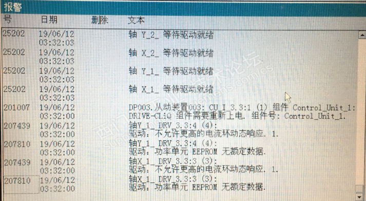

1.一台正在运行的设备突然间报警,如图
2.根据报警,207810,查找原因,
3.提示更换power unit,更换此部件(好在备件充足),
4.更换新的power unit回装DP,做安全集成测试,上下电之后设备恢复正常。
5.注意点,更换硬件之后系统重新上下电非常重要,有意想不到的效果。
