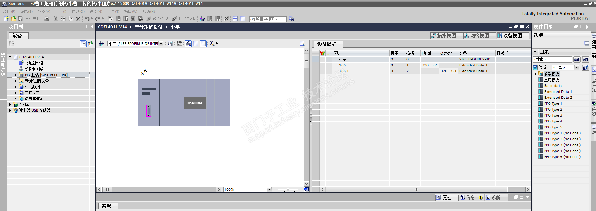

        回复楼上的,看到了,在设备组态或者分布是IO或者未分组设备里面点到那个分站,设备视图里面有起始的IO地址,在起始的IO地址后面再跟进安川SI-P3的使用手册地址数起走,哪个点或者那个字节是干什么的。iw10,11是频率,12,13是电流,后面的根据比例转化计算出来就可以显示我们需要的实际HZ和A了。
       现在还有个问题想请教大神,程序段8中的MW34是根据什么来的,自己定义还是系统分配的。如果是自己定义的话,有没有什么规律或者要求,如果是系统分配的话在哪里看呢。感谢认真指点的每一位大神。
