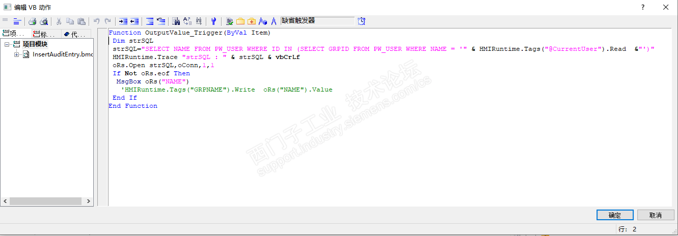

以下是引用20161028NDX8J4在2019-04-30 10:56:42的发言 >2楼
我已经写了一段代码,您能指导一下吗
以下是引用RENHQ在2019-04-28 11:21:24的发言 >1楼:用VBS脚本读取数...
引用1楼详细内容:
用VBS脚本读取数据库的话可以实现
别的方法目前还不知道
你数据库连接也没创建啊
你可以百度一下VBS WINCC数据库的关键词,网上有全部的代码的
