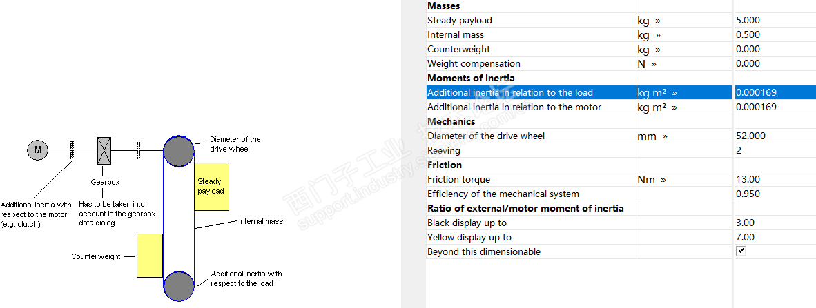

需求,同步轮半径是26mm,同步带上卡的是负载,负载质量是5Kg,我这边参数应该怎么配置?

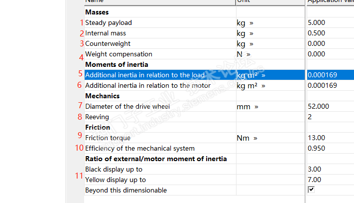

1:负载质量,5kg
2:我认为是同步带质量,0.5kg(估计)
3:配重,0
4:力补偿,0
5:与负载想关联的一个附件惯量,我认为是两个轮子的转动惯量
6:与电机相连的一个附件惯量,我认为是联轴器的转动惯量
7:同步轮直径
8:是什么意思?默认是1。
9:是什么?摩擦转矩,我这边就是负载相对于轮子中心的转矩?(mg*r)
10:是什么
11:是什么
有谁能够解释下,谢谢
