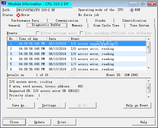

 问题:调整工艺参数后,重新下载程序,profibus所有dp从站不能通讯;
现场情况:315-2dp plc 使用profibus与两个LED显示器通讯、以及4个modbus dp通讯,硬件无问题;
思考:上载与下载的过程中可能发生变化的是硬件组态,经过查看,组态的dp从站关于modbus站和地址号均变为0了,该问题已更改,但错误依旧;
求助:问题出现在什么地方?如何解决?
