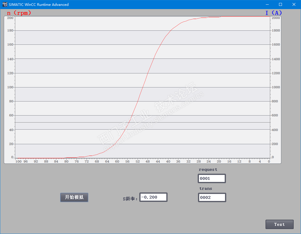

螺旋压力机的螺杆是多线螺纹,电机转子(飞轮)转动一圈,螺距比较大;  锻压机的打击能量与飞轮的转速成正比,螺杆总的螺距只有400mm,也就是飞轮转动2.5圈。螺旋压力机的难点是在这2.5圈内飞轮达到标称速度,并且重复精度不大于2%(有一些锻打件特别要求重复击打精度,比如航发叶片),击打能量才能精确控制。
保密倒是谈不上,技术就是窗户纸,一捅就破。帖子还没写完,主要是想把后面的速度控制和位置控制的“时序”讲清楚。博途里集成了运动控制功能块,都是封装好了的,反而没有人想知道块内部是什么控制机制,我这次调试用不了博途集成的运动控制块,只好自己编写,要分享的也是这部分。

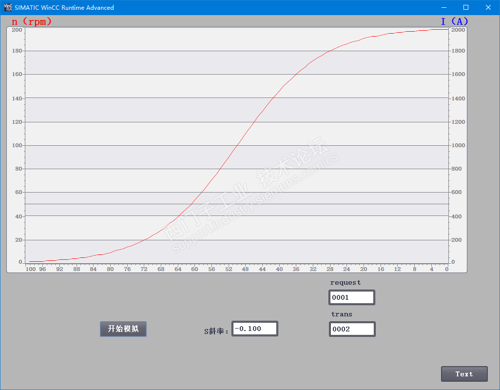

本来已经把定位控制的程序贴上去了的,可能是多次编辑的原因,也可能是受限于单贴字数的原因,也可能是最近论坛的一些改进动作吧,最终这个定位程序的图片是丢失了,但那张定位状态时序图还在啊(最后那张图)!
最初只是试试变频器的性能,实际我没有用变频器的位置环,只是让变频器做速度环和电流环控制,通过PN总线读取变频器里的的实时位置值,在plc里编写定位控制,主要是S形减速定位:
 在什么时候开始执行S形减速呢?假设当前速度是200rpm,减速时间0.5s,以5ms为时间单位累积100点,减速距离就是: S = 1/2 * 200rpm*0.5s,也就是说减速距离是根据速度自动计算的提前量,实际的测试效果很好,我就没用变频器自己的位置环。
