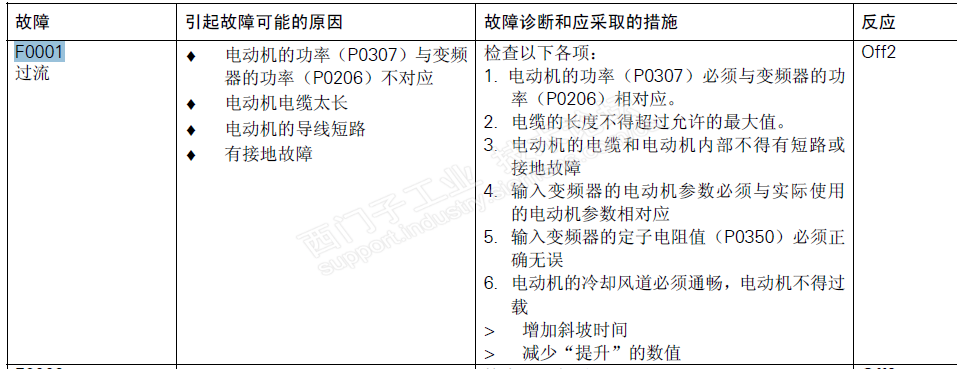

 一台风机运行中突然出现F0001报警,怀疑是过电流、过电压或者接地,最终没有找到故障原因
  1. 基本信息
  2. 变频器型号
  3.  报警信息
  4. 处理过程。测电机电阻,相与相、对地均正常;断开负载后带电缆测量,正常;断开负载启动,变频器恢复正常。问题来了,分开测试貌似都没有问题,故障从何而来?
  5. 恢复过程。把变频器输出侧电缆重新接到变频器,上电之后报警消除,恢复正常!!!
  6. 疑问:为何断开电缆重新接上就能恢复正常,之前多次下电却报警依旧?
