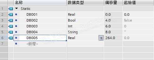

但是这样操作很麻烦,需要提前计算好DB块中的数据长度,需要将每个数据的偏移量和数据类型都填好,这里希望有一个简单的方法,定义好DB块的数据名称,数据类型,数据偏移量,之后运行程序后,自动计算长度,对应数据类型和偏移量,从而获取正确的结果。
DB块中的数据名称及数据类型,偏移量如下图
定义DB块数据格式
db = \"""
DB001 Real 0.0
DB002 Bool 4.0
DB003 Int 6.0
DB004 String 8.0
DB005 Real 264.0

定义get_db_len()函数
通过下图
可以看出,数据的总长度其实就是最后一个数据的偏移量的数值加上自生所占的数据长度,如图五个数据的总长度应该是264 + 4 = 268,所以get_db_len()函数只要找到偏移量最大的数,在获得这个偏移量对用的数据类型所占的内存长度,相加后就可以得到整个数据长度。

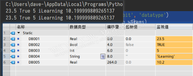

通过上面的两个函数获得DB块中的数据
db_len = get_db_len(items, 'bytebit', 'datatype')
DB_obj = DBRead(s71200, 1, db_len, items)
print(DB_obj.DB001, DB_obj.DB002, DB_obj.DB003, DB_obj.DB004, DB_obj.DB005)
sleep(5)
最终结果如下
