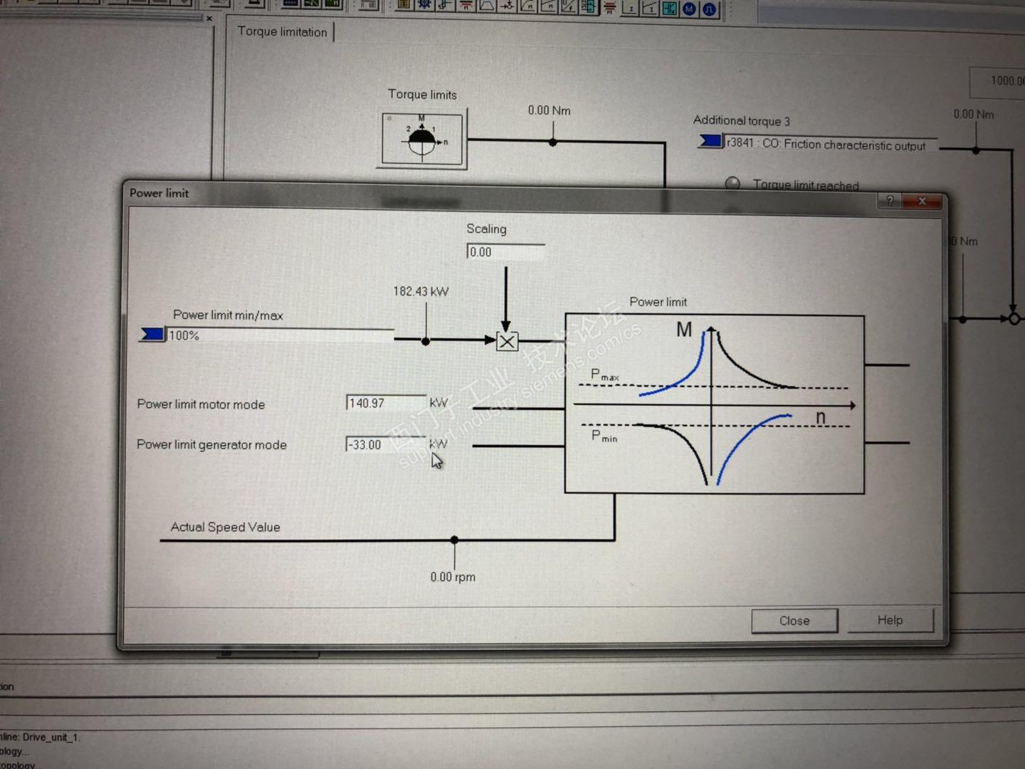

以下是引用kdrjl在2019-06-14 14:20:57的发言 >23楼
第一,顶楼的内容,是2018年3月西门子提供的官方信息。这是事实。你认也得认,不认也得认。信息是没错的;
第二,你还不如说,对于PM240-2的应用,是把PM240-2仅仅作为逆变器来使用,而且,对PM240-2内置制动单元的功率输出,并没有测试过。
是这样吗?
以下是引用ansaldo888在2019-06-13 22:01:24的发言 >: PM240-2至今为止...
引用详细内容:
 PM240-2至今为止,交流进线不接,启动不会报电源电压故障,所以你不用担心,交流进线不接报故障的情况,所以这个不用晒,都这么用,呵呵
K侠:
先说第一个问题吧:
官方的说法我不否认,但是我还是希望您能分析为什么不可以这样用?
从原理上面来说,我直接加在直流母线上,而且供电装置有预充电,把PM240-2当逆变器使用原理上是可以的,并且从PM240-2诞生开始就是可以的,我们第一次用这个装置还是西门子帮我们做的配置方案。
再说第二个问题吧:
实际上,您有一个误区
就是关于制动
PM240-2挂在直流母线上面
那么装置的制动并不是靠装置内部的制动回路,电机侧有能量回馈,通过二极管向直流母线侧回馈
而是靠供电单元,通过判断直流母线的电压值,来执行电动或者回馈状态
顺便再补充一个图:
现在的PM240-2,回馈的限幅默认和电动不对等,我一般都是把两边设置为一样的,只是正负区别
这就是现在PM240-2和以前的区别
