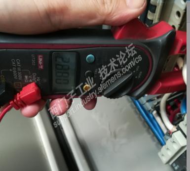

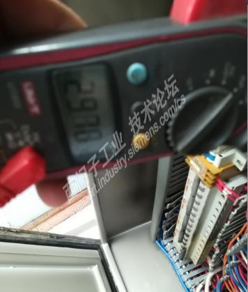

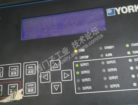

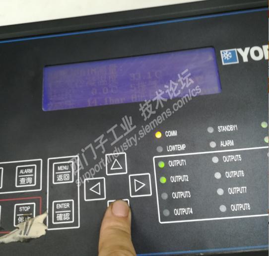

清洗完后,的确有点效果。
1号压力值降低到20.4/4.6,电流是28.8A
2号机组压力降低的比较厉害了14.1/3.9,电流是29.7A
清洗后机组压力都下降比较明显,但是1号机组还是相对比较高,尝试放一些系统内制冷剂,压力降低还是不明显,但是二组压缩机电流差不多,此时差不多到了下午5点,室外温度下降了,先就这样运行吧,晚上在想想办法,应该还是有其他问题,咨询了一些专业人员,关于高压压力高,还有些其他问题如膨胀阀工作不正常,冷媒过滤器堵塞,但这些问题我这个业余人士是搞不定的,也尝试准备找外协人员维修。(因为很少找维修,使用好不容易碰到一次开价都是比较贵啊)。
