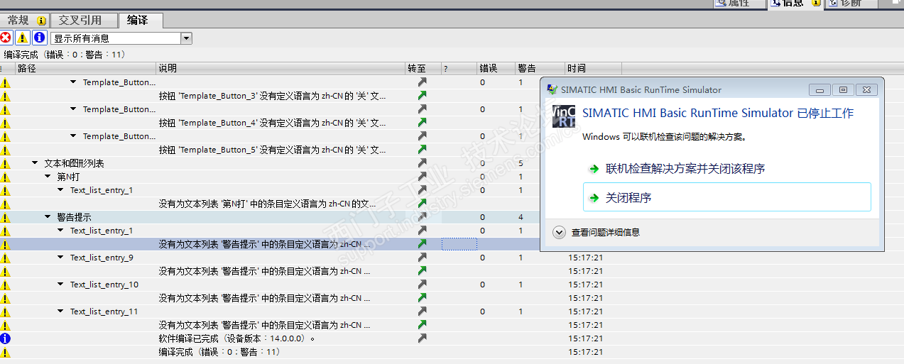

 这次博途软件从V14.1升级到V15.1,基本步骤如下:
1 :安装从MSDN下载正版的 cn_windows_7_ultimate_with_sp1_x64_dvd_u_677408,
2 安装好系统后后,装好各种驱动,然后装Windows6.1-KB3033929-x64补丁。
3 安装TIA_Portal_STEP_7_Pro_WINCC_Pro_V15_1正常
4安装SIMATIC_S7PLCSIM_V15_1正常
5 安装相关授权
进入系统后其它正常,但在触摸屏仿真出了问题 ,其中有一个经常用的程序一仿真就程序崩溃  如图一,程序检查没有任何问题  在升级之前用V14.1仿真都没问题。除了这个程序 ,其它的程序仿真都没问题,新建的项目仿真也没问题 如图
系统重新装了N次 每次都是装好系统后最先装的就是博途,没有装任何杀毒软件。(这种问题 每次装博途都有,V14 和V14.1  原来每次也是重装了好多次 不知道怎么就好的 这次重装了好多次还是没办法 )
请大家帮忙分析下哪里出了问题!谢谢

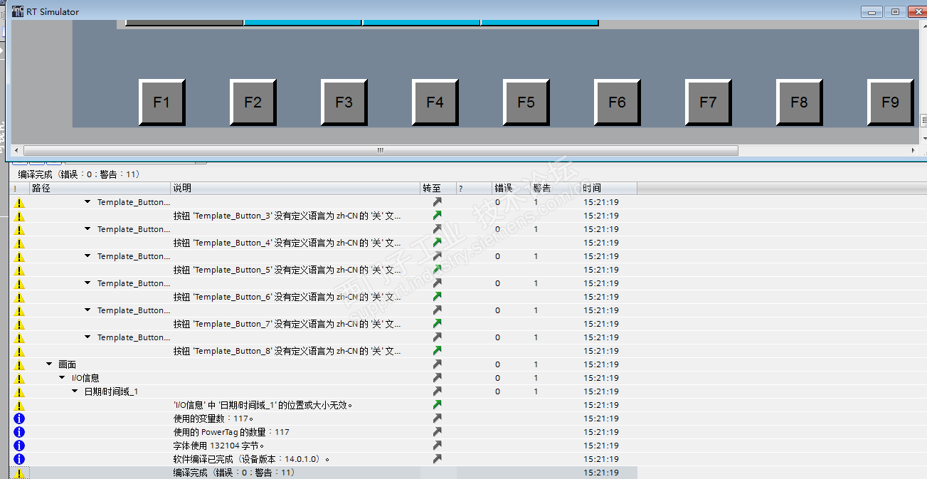

 下面是打开其它或新建的都正常的画面
