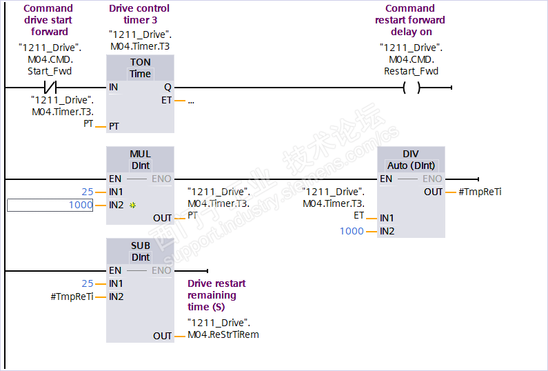

赋值给IEC TIMER 的PT,搞不懂为啥这里不行而其他的可以,格式完全一样啊
