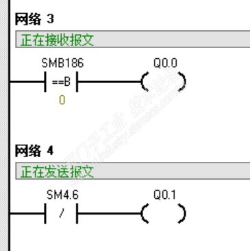

1 发送完成中断里对SMB187赋值是什么意思?初始化时不是已经赋值了?
2 如果用SMB188和SMB189做报文判断,那么初始化时,接收完成ATCH一个中断,在中断里置一个位,看是不是完成接收了。
3 加入以下程序
4 PLC---信息  ,看看是否有一个同时执行XMT/RCV的非致命错误
5 不要用SMB188 SMB199,改用其他方式
6 侦听485数据和232数据的方式不一样。
