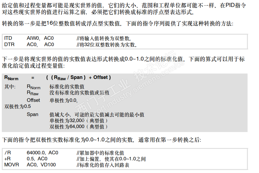

套用这个公式Span的数值还是用32000或64000吧,转速和32000或64000又没有对应的关系,32000是单极性模拟量的最大值。
