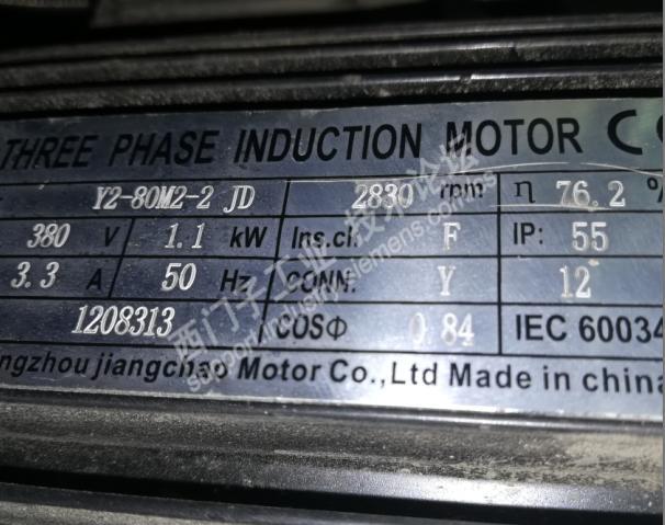

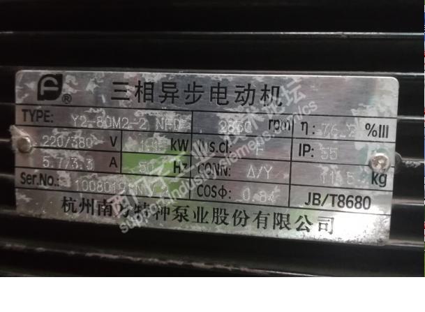

公司内还有另外二种不同型号电机,电机功率,电压,转速相同,但是电流相差比较大,莫非是定制电机。
此电机也是1.1KW,额定电流3.3A,如果按照I=P/1.732*0.38*ηcosΦ 计算出来电流为2.6A和第一个图片电机额定电流吻合,查看电机型号,这个电机型号后面的带NFD,电机铭牌电流比第一个图电机电流大0.7A,相对于是1.4KW电机了。
这个电机和上图电机只是电机型号的最后字母不同,标示JD,电流值也是3.3A.
后来了解到第一个2.6A电机不是原配水泵电机,是后来买的作为备件使用的。没有想到使用了2年左右就损坏了。
