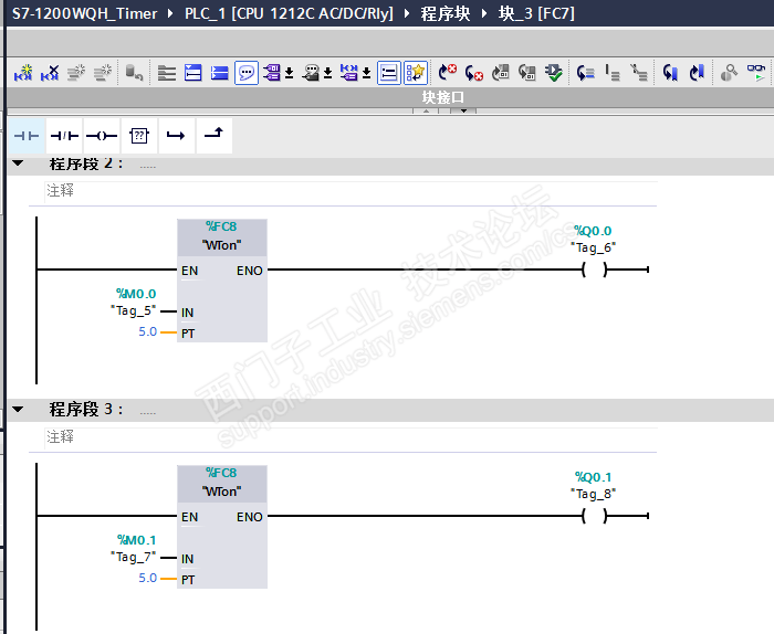

现在,这个定时器来了,我为它起名字为“万泉河定时器”。
特征:
1,  不使用任何系统定时器,所以没有资源限制。
2,  可以使用在任何场合,FB,FC均可。 被重复调用的FB也可以。
3,  没有编号。拿来即用,不需要调度。
4,  设定时间单位S的浮点数,即:
  5.0为5S,  0.5为0.5S,  3600.0为1小时,86400.0为1天,3.14E+7为1年! 时间范围没有限制.
5, 程序用PORTAL v15 写成,但同样理念可以在S7-300以及其它品牌PLC中都可以实现。
