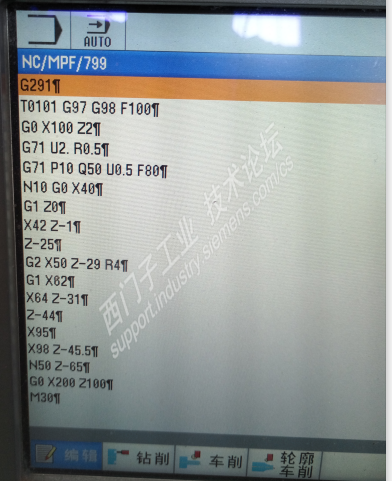

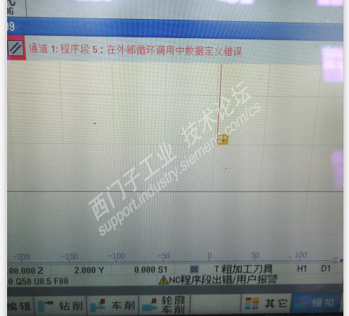

请问我的828D用G291,编程发那科程序,模拟的时候出现这样的报警,是什么情况,是不是要参数里设置过才可以实用G291吗
