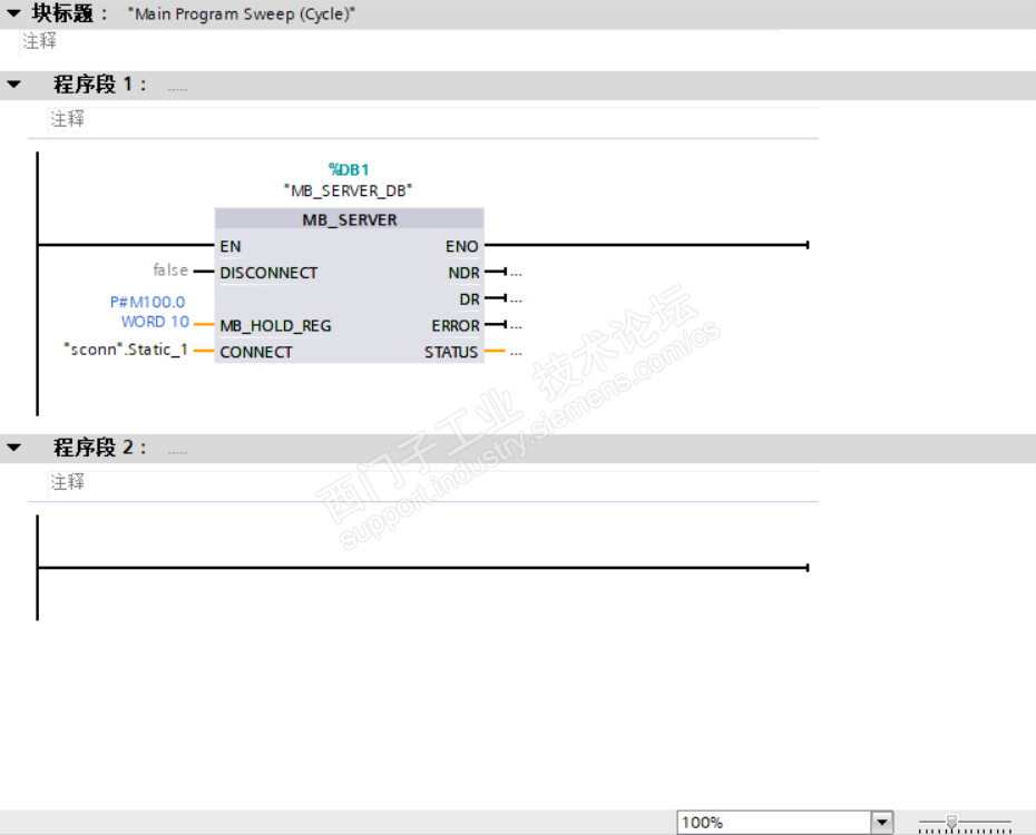

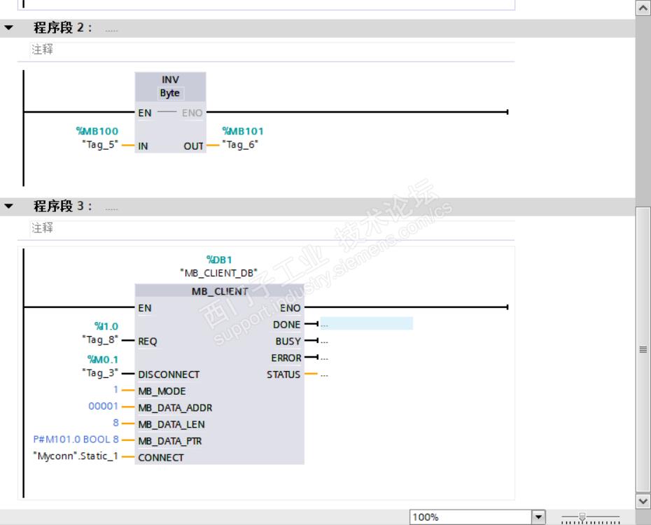

modbus tcp 通讯题目
232
2019-06-17 10:50:14
实现2个 S7-1200 CPU 之间MODBUS TCP 通信, a.指定 CPU 1 为客户端,CPU 2 为服务器; b. 客户端读取服务器侧 10001~10008 数据; C. 客户端将读取到的服务器侧数据取反后写回服务器侧 00001~00008
老师帮忙看看对不对
