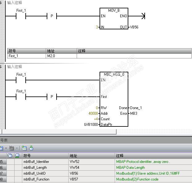

之前按照手册例程做了一个200SMART通过串口和几个485温控表的Modbus RTU轮询读写通讯程序,勉强是通了。

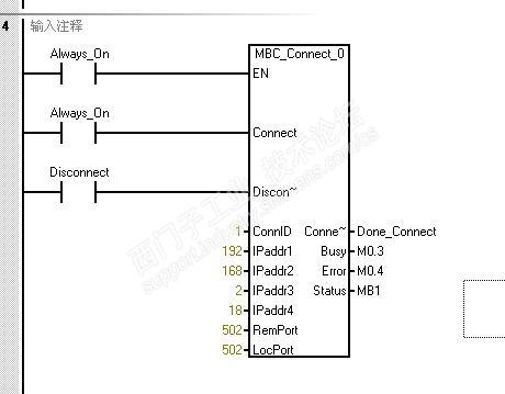

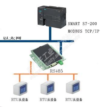

SMART自身带网口,就试了下PLC通过网口和串口服务器走Modbus TCP通讯,串口服务器和温控表走Modbus RTU通讯,也成功了。

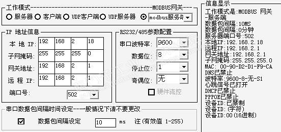

200 SMART作为 Modbus TCP客户端, 串口服务器设为 Modbus 网关服务端,可以连接多个 Modbus RUT 设备
200 SMART 和网关模块建立一个连接,在这个连接上通过修改UnitID即例程里vb56的值温控表的Modbus地址来进行各个表的轮询。串口服务器和温控表之间无需编程,只要在串口服务器软件上设置好波特率,地址等就可以。
