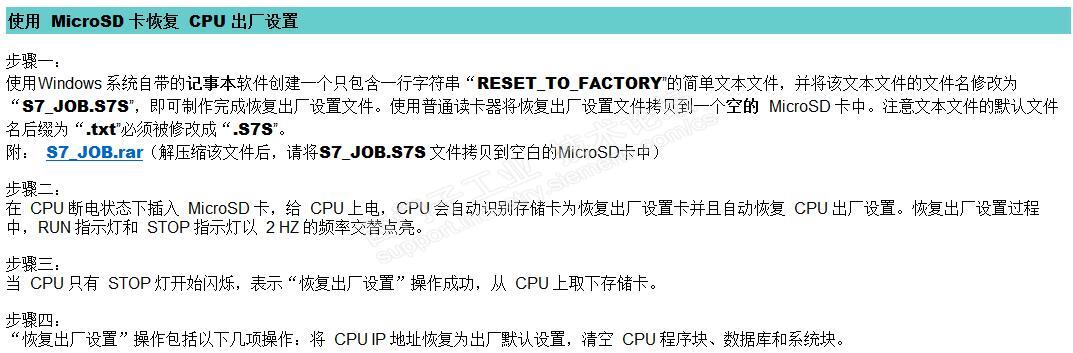

用4G 8G或者16G的空白microSD卡清除原程序
