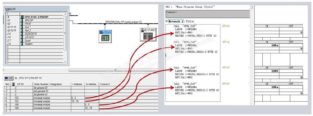

DP从站的组态中16字节输入输出是分别只有一个模块呢?还是多个模块?
如果是多个模块,总长度16个字节,需要分开配置SFC14/SFC15。
编写SFC1415 需要注意些什么.pdf
