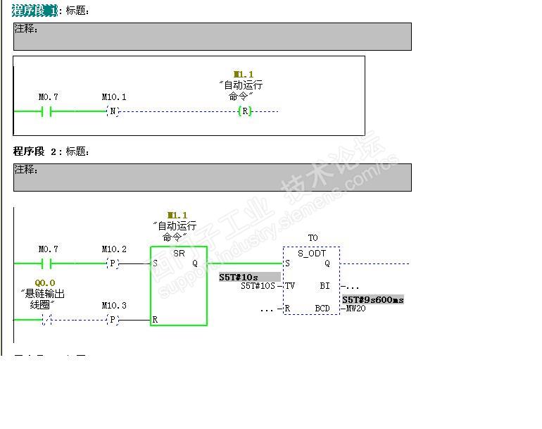

  到生产现场,打开电脑连接mpi电缆在线诊断,这是现场诊断设备故障的必备。可能是由于心急的原因,电脑居然在这关键时刻给我弄成“死机”,没有办法强制关机重新启动。等待的过程总是那么漫长,生产现场的产品眼看要堆积起来了,谢天谢地,这时终于将通讯连接上,直接监控到悬链输出至变频器启动的线圈。发现有启动信号出现,但是,很快又“自动”关断了,正打算将关联信号做一些计数器,监控可能的停止线圈使能的触点存在闪断的可能,一个关联控制位的状态映入了我的眼帘,就是你了,马上go to这个关联位,很快问题“确定”了。为充分说明这个10年使用下来,到目前“才”出现的问题,我本着原程序的编程方式,简约的编辑了一个仿真程序,方便大家分析并加以验证可能存在的问题,图示:
程序:cpu315-2dp。
为模拟自动给定的启动信号,我定义的系统时钟MB0的M0.7(2S)周期状态下的启动信号,同时用定时器模拟变频器输出线圈信号的丢失。
这个程序主要监控M1.1和Q0.0的输出状态,用定时器监控数据相等,说明这个应用了10多年的程序并没有什么不妥。
但是,判断当M1.2这个常闭点出现闪断可能时,Q0.0就有可能出现闪断,无法驱动变频器的运行,这样的判断也帖近逻辑思维。

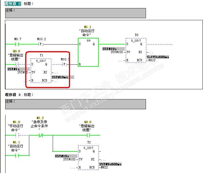

由于心里还心心念念地想着与同事一起去蓝莓基地购买蓝莓的事情,也没有再进一步监控M1.2的闪断情况,直接在SR指令的R管脚上增加了一个延时定时器,定时器延时时间为1S。将修改后的程序下载到cpu,试运行plc程序,自动启动正常,图示:
这个定时器T1的加入,可以起到当M1.2可能出现的闪断时,不立即使M1.1的置位优先指令的R管脚产生一个上升沿脉冲,有效的躲过控制程序中可能存在的闪断现象。

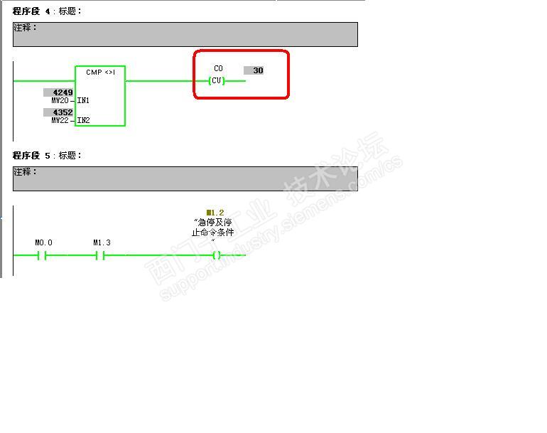

我人为的加入了由系统时钟M0.0(0.1S)模拟的闪断,使能M1.3看这时的计数器C0的数据,图示:
已经有了次数显示了,说明仿真与实际排查的结果是一致的,判断可能存在的原因正确。
