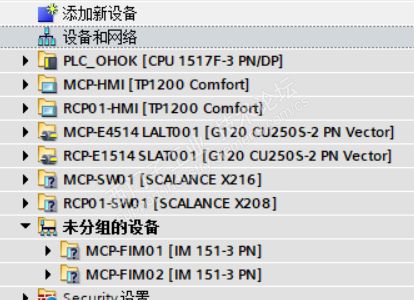

 Openness API初学者,现遇到问题,大家一起来来探讨一下
开发环境: 博途版本V15.0。安装Openness V15.0 API。VS 2017
 通过API方法 参数设备订货号,版本生成相应设备。方法如下
            string OrderNumber = "OrderNumber:" + typeleibie + "/" + firmwareVersion;
            string devname = "station" + name;
            Device device;
            device = _tiaPortalProject.Devices.CreateWithItem(OrderNumber, name, devname);
生成设备PLC1500,G120变频器,ET200S,交换机,HMI设备 如下图
设备网络通过PLC连接 其它设备怎么连接(组态)?
通过查找API找到创建网络相应方法,设备连接未能找到
遇到问题(API) 1:设备网络组态怎么连接
                            2:设备连接后,设备IP地址配置(修改)

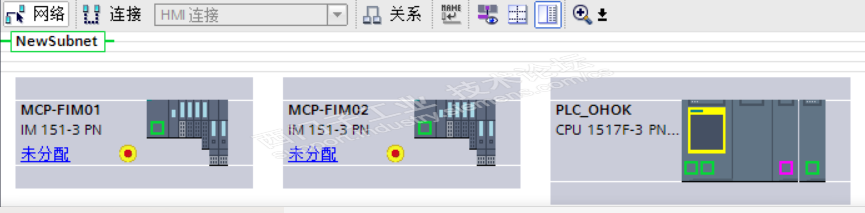

  创建网络 方法 如下
  SubnetComposition subnets = project.Subnets;
  Subnet newSubnet = subnets.Create("System:Subnet.Ethernet", "NewSubnet");
