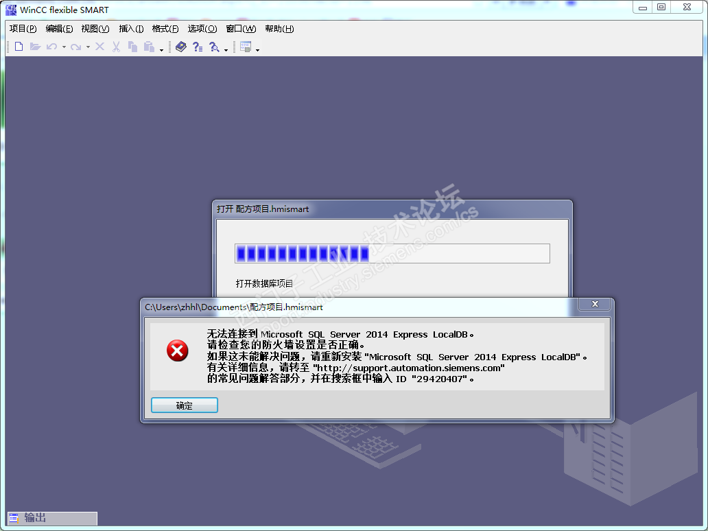

出现的错误如图所示。
项目以前能打开,后来不能打开,回想了一下,这段时间公司加强电脑管理,所有电脑都加入了公司的域。
电脑切换用户,使用不在域的账户登录到windows,再打开项目正常。登录到域内就无法打开。
在域内重装软件后,故障还是老样子。
谁明白不能连接数据库的具体原因? 有什么解决办法吗? 是不是数据库不适合域环境?
