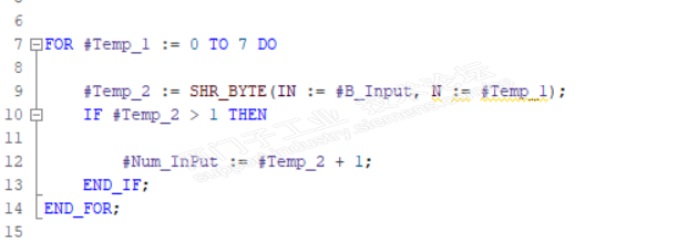

以下是引用操阳123在2019-06-19 16:44:54的发言 >12楼
这样是不是还是有错误,测试了还是不行
不是的,是访问temp_2.x0,判断是1还是0,而不是比较
