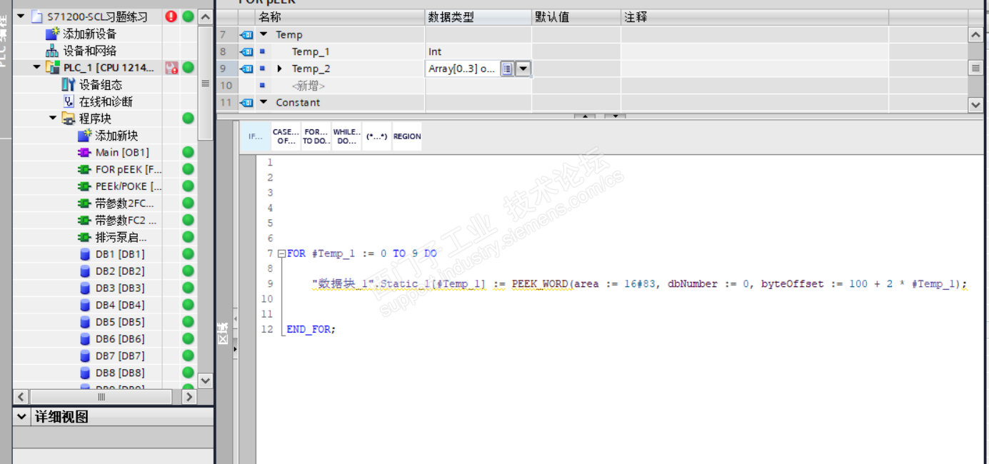

回复:SCL PEEK问题
同心志远123
    206
注册时间:2018-10-29
发布于 2019-06-20 11:15:15
2楼
以下是引用西家讲师在2019-06-20 09:18:39的发言 >1楼
PEEK改为PEEK_WORD,然后循环0到9,偏移量就是100+2*循环变量就可以
这样CPU报错误了
