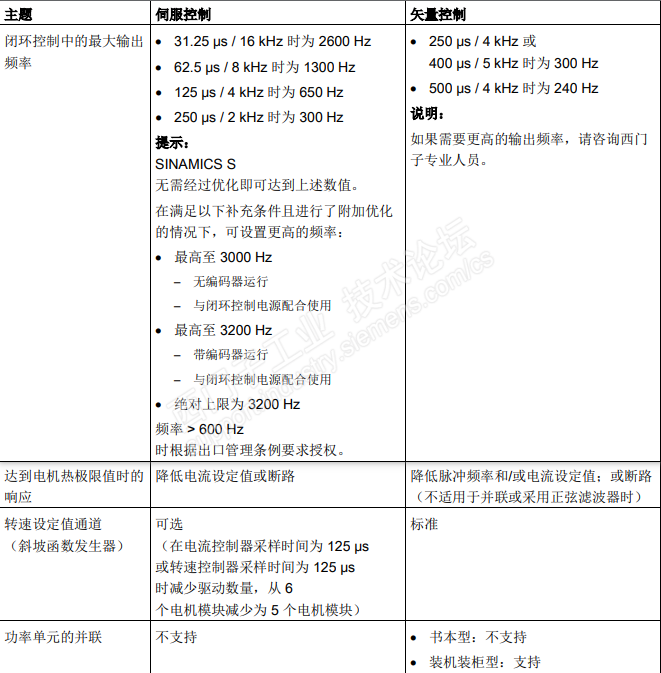

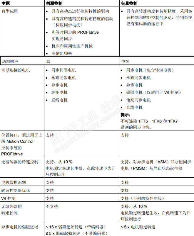

伺服控制与矢量控制比较:
(来自S120驱动功能手册)
