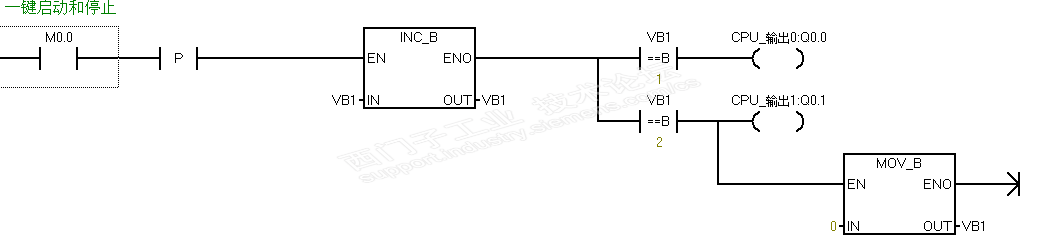

以下是引用西门子w在2019-06-20 12:52:51的发言 >6楼
1. 思路是SM0.0代表的是什么?首次扫描周期导通,后面会是一直保持,官方解释是该位始终为TURE。
2. 还有的是你的上升沿触发什么鬼?也就是首次扫描周期导通的上升沿那么极短的时间内,执行后面的动作?吧上升沿触发那个去掉,直接SM0.0入使能EN
3. 考虑正常的状态下,按照你的图得出,如果VB1=1,你的Q0.0会一直导通,因为VB1中始终为1.没有清零。
                                                            VB1=2,你的Q0.1会一直导通,因为VB1中始终为2,没有清零。
                                                            VB1>2,1会被装载入VB1,又会执行VB1=1那一条。
朋友,可能是你看错了,我没用SM0.0,是M0.0,思路是:当M0.0点动一次,经过P,VB1自加1,VB=1,此时,Q0.0得电一个扫描周期(因为有前面有P);再点动M0.0一次,VB=2,此时Q0.1得电一个扫描周期,再点动一次,经过赋值.....(一步一步分析到这恍然大悟,知道原因了,改正后如下图
