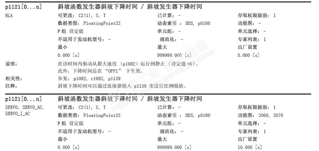

以下是引用LLLWH在2019-06-20 12:39:29的发言 >16楼
在S120中斜坡这个参数是存在的。不可能没有的。下图是S120参数表中的斜坡参数。

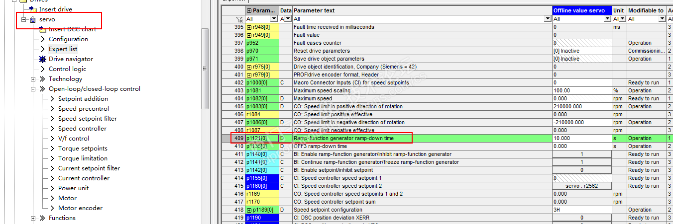

刚才做了一下测试
电机配置矢量模式控制时,P1120和P1121这两个参数都有
电机配置伺服控制模式时,只有P1121这一个参数,
这又是怎么理解呢
为什么伺服控制就没有斜坡上升这个函数呢?
