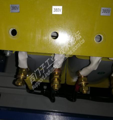

考虑到大电流场合,为了安全可靠,改接线了,直接将变压器初级次级和进出线直接接触再紧固,直接接触导电,不通过螺丝过电。。
