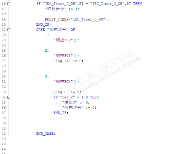

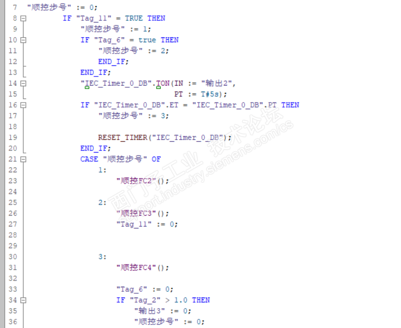

以下是引用西家讲师在2019-06-20 11:22:53的发言 >5楼
出这个题的目的就是用一个步骤号作为变量,而不是用MW0
这是修改过的,您看下
