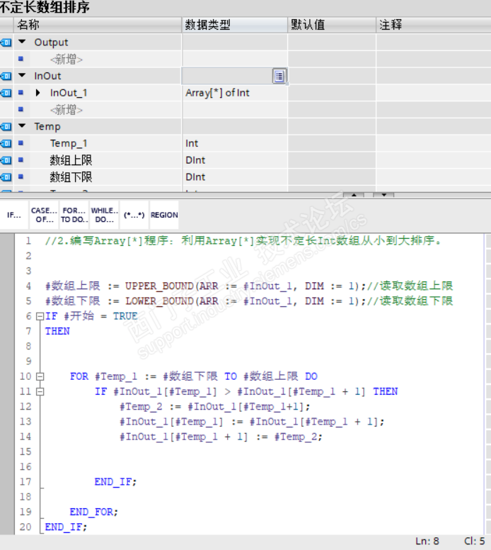

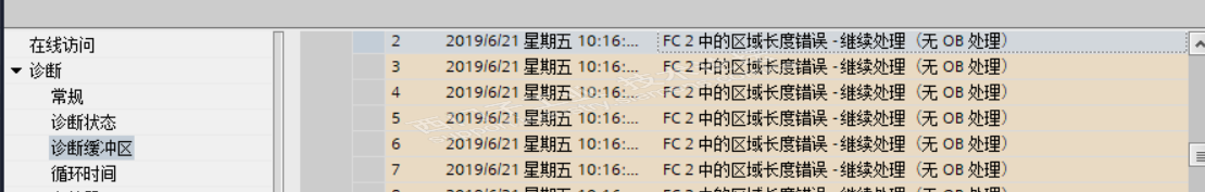

回复:SCL问题
同心志远123
    206
注册时间:2018-10-29
发布于 2019-06-21 10:15:22
3楼
以下是引用西家讲师在2019-06-21 09:22:35的发言 >1楼
ARRAY[*]定义为INOUT类型就好了
您看下,帮我分析下
