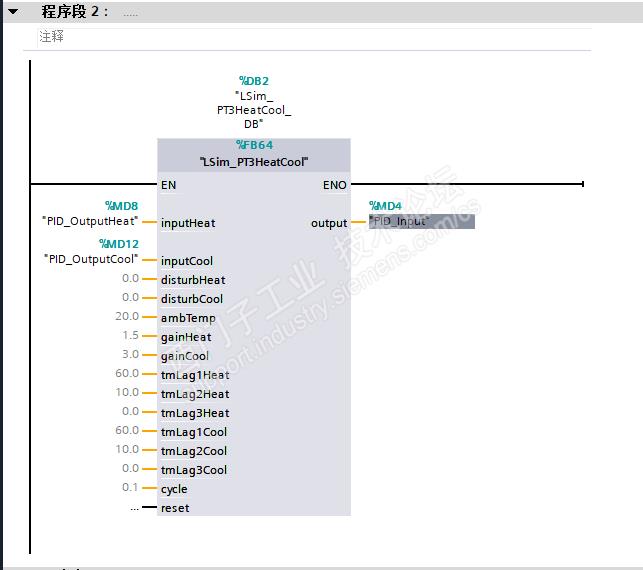

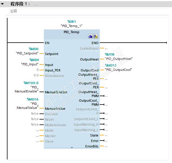

PID_Temp功能测试: a.创建并组态加热及制冷的PID_Temp b.将设定值设为100,反馈值设为50,观察输出变化; c.将设定值设为30,反馈值设为90,观察输出变化; d.下载并安装工艺对象仿真库,其使用方法及下载链接如下:https://support.industry.siemens.com/cs/cn/zh/view/79047707; e.调用“LSim_PT3Heatcool”工艺对象仿真块,对PID_Temp进行自整定。。
老师设定值设为100或者30 我可以理解,为什么要设定反馈值呢?反馈值不是PT3的输出吗?
